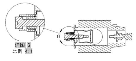

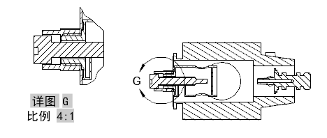

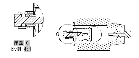

模型边
指定局部视图模型的边的样式。
注: 此选项仅对局部视图可用。
  • 平滑。 指定局部视图模型的边是平滑的。
  • 平滑带边框。 指定局部视图模型的边是平滑的,而且带有圆形或矩形边框,具体取决于所选的详图边界类型。
  • 平滑带连接线。 指定局部视图模型的边是平滑的,带有边框,而且在父视图中的局部视图和详图边界之间具有连接线。
  • 锯齿状。 指定局部视图模型的边为锯齿状。
    局部视图没有边框,而且在父视图中的局部视图和详图边界之间没有连接线。
