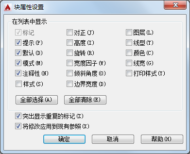

控制“块属性管理器”中属性列表的外观。
将显示以下选项。
指定要在属性列表中显示的特性。此列表中仅显示选定的特性。“标记”特性总是选定的。
选择所有特性。
清除所有特性。
打开和关闭复制标记强调。如果选择此选项,在属性列表中,复制属性标记显示为红。如果不选择此选项,则在属性列表中不突出显示重复的标记。
指定是否更新正在修改其属性的块的所有现有实例。如果选择该选项,则通过新属性定义更新此块的所有实例。如果不选择该选项,则仅通过新属性定义更新此块的新实例。
可以在“块属性管理器”中选择“同步”以将修改立即应用于现有块实例。这样,可将“应用修改”选项临时替代为“现有参照”选项。
