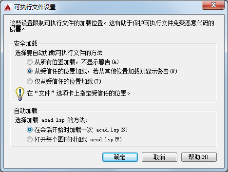

“可执行文件设置”对话框
提供用于控制如何加载包含可执行代码的文件的选项。
访问方法
“选项”对话框,“系统”选项卡
选项列表
将显示以下选项。
从所有位置加载,而不显示警告
加载可执行文件,而不显示警告。此选项将保留传统行为,但不建议使用。(SECURELOAD 系统变量)
从受信任的位置加载,否则显示警告
仅当可执行文件的位置位于指定的受信任位置时才进行加载。来自不受信任位置的可执行文件请求加载时,将显示一条警告。(SECURELOAD 系统变量)
仅从受信任的位置加载
仅当可执行文件的位置位于指定的受信任位置时才允许进行加载。(SECURELOAD 系统变量)
在启动任务时加载 acad.lsp 一次
指定当任务中的第一个图形打开时,加载 acad.lsp 文件一次。(ACADLSPASDOC 系统变量)
每个图形打开时均加载 acad.lsp
指定每次在任务中打开图形时,均加载 acad.lsp 文件。(ACADLSPASDOC 系统变量)
注: 如果应用程序是使用 /safemode 开关启动的,则所有选项都将灰显。但是,您仍然可以在命令行中更改 SECURELOAD 和 ACADLSPASDOC 系统变量的设置。
