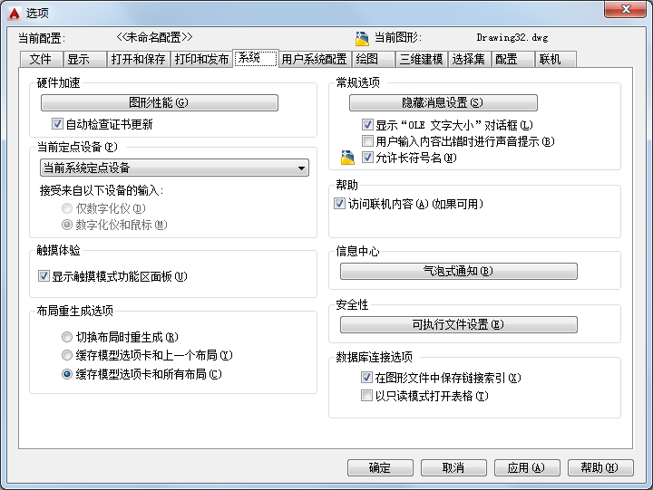

控制系统设置。
上面所示的某些选项在 AutoCAD LT 中不可用。
将显示以下选项。
控制与图形显示系统的配置相关的设置。设置及其名称会随着产品而变化。
显示图形性能调节对话框。
控制与定点设备相关的选项。
显示可用的定点设备驱动程序的列表。
指定程序是接受来自鼠标和数字化仪的输入,还是在设置数字化仪后忽略鼠标输入。
使用 Windows 登录信息修改用户名。
当用户使用时间和日期戳记 (REVDATE) 时插入此用户名,这在不同用户使用同一图形的情况下很有用。(在 AutoCAD 中不可用)
显示一个面板,该面板带有一个可以取消触摸板操作(例如缩放和平移)的按钮。(TOUCHMODE 系统变量)
指定“模型”选项卡和布局选项卡中的显示列表的更新方式。(在 AutoCAD LT 中不可用)
对于每个选项卡,更新显示列表的方法可以是切换到该选项卡时重生成图形,也可以是切换到该选项卡时将显示列表保存到内存并只重生成修改的对象。修改这些设置可以提高性能。(LAYOUTREGENCTL 系统变量)
每次切换选项卡都会重生成图形。
对于当前的“模型”选项卡和当前的上一个布局选项卡,将显示列表保存到内存,并且在两个选项卡之间切换时禁止重生成。
对于所有其他的布局选项卡,切换到它们时仍然进行重生成。
第一次切换到每个选项卡时重生成图形。
对于绘图任务中的其余选项卡,显示列表保存到内存,切换到这些选项卡时禁止重生成。
控制是否显示先前隐藏的消息。
显示“隐藏消息设置”对话框。
将 OLE 对象插入图形时,显示“OLE 文字大小”对话框。
检测到无效输入时,音响提示。
为存储在定义表中的命名对象名称(例如线型和图层)设置参数。
(EXTNAMES 系统变量)
控制帮助中的信息是来自联机源还是本地源。联机版本为最新。
指定是从 Autodesk 网站还是从本地安装的文件中访问信息。
当使用联机帮助时,可以访问最新的帮助信息和其他联机资源。
控制应用程序窗口右上角的气泡式通知的内容、频率和持续时间。
显示“信息中心设置”对话框。
提供用于控制如何加载包含可执行代码的文件的选项。
显示“可执行文件设置”对话框。(在 AutoCAD LT 中不可用或不需要)
控制与数据库连接信息相关的选项。(在 AutoCAD LT 中不可用)
在图形文件中存储数据库索引。
此选项可以在链接选择操作期间提高性能。不选择此选项可以减小图形文件大小,并且提高打开具有数据库信息的图形的速度。
指定是否在图形文件中以只读模式打开数据库表。
