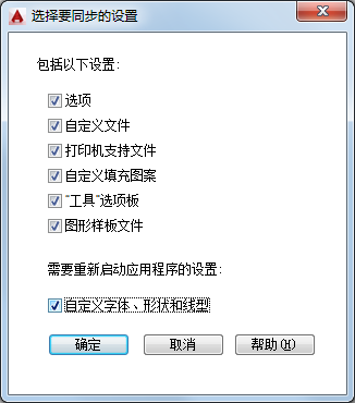

“选择要同步的设置”对话框
指定要与 Autodesk 360 同步的设置。
选项列表
将显示以下选项。
选项
同步用户配置和在“选项”对话框中指定的其他所有设置。
自定义文件
包含所有 CUI 和 CUIx 文件、菜单文件、工作空间设置和自定义图标等等。
打印机支持文件
包括打印机配置文件 (PC3)、打印机说明文件 (PMP) 和“打印样式表 (CTB,STB)。
自定义填充图案
包括所有自定义填充图案 (PAT) 文件。
工具选项板
包括所有工具选项板 (ATC,AWS) 文件。
图形样板文件
包括图形样板 (DWT) 文件。
自定义字体、形和线型
包括所有 SHX、TTF、FMP、SHP 和 LIN 文件。
要获取同步的文件类型的完整列表,请参阅下面的“移植和传输自定义设置比较”。
