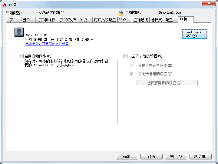

“联机”选项卡(“选项”对话框)
设置用于使用 Autodesk 360 联机工作的选项,并提供对存储在云帐户中的设计文档的访问。
选项列表
将显示以下选项。
云存储使用量
单击此处以获取我的帐户设置
登录到您的 Autodesk 帐户。这将打开“Autodesk 360 产品和服务”窗口,其中将显示用户正在使用的帐户资源的数量。
启用自动同步
自动将图形和任何链接文件(例如外部参照)复制到 Autodesk 360。(ONLINEDOCMODE 系统变量)
出于安全考虑,文件将在传输过程中加密。
Autodesk 360
在浏览器中打开 Autodesk 360 文档列表和文件夹。(ONLINEDOCS 命令)
将我的设置与云同步
启动或停止通过 Autodesk 360 同步用于远程访问的自定义应用程序设置。
保持所有设置同步
同步所有受支持的自定义应用程序设置。
仅同步选定的设置
仅同步指定的自定义应用程序设置。
选择要同步的设置
指定要通过 Autodesk 360 同步哪些自定义应用程序设置。(ONLINESYNCSETTINGS 命令)
