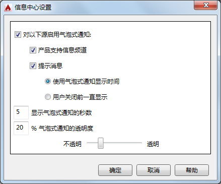

“信息中心设置”对话框
提供选项,用于控制显示在应用程序窗口右上角的气泡式通知的内容和持续时间。
访问方法
“选项”对话框,“系统”选项卡
选项列表
将显示以下选项。
对以下源启用气泡式通知
控制气泡式通知功能处于打开状态还是关闭状态。
产品支持信息频道
控制是否显示产品支持通知。
提示消息
控制是否显示帮助消息和提示。
提示消息提供知识库信息和常规说明性消息。单击文字或展开图标以查看详细信息。
使用气泡式通知显示时间
以您在下面指定的秒数显示气泡式消息。
显示气泡式通知的秒数
指定在自动关闭之前显示气泡的时间长度。
% 气泡式通知的透明度
控制气泡的显示透明度,从 0(不透明)到 80(几乎透明)。
