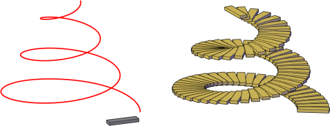

在路径阵列中,项目将均匀地沿路径或部分路径分布。
路径可以是直线、多段线、三维多段线、样条曲线、螺旋、圆弧、圆或椭圆。

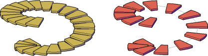

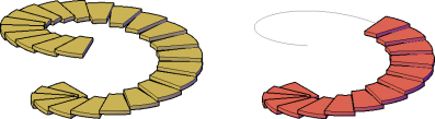

阵列项目分布
沿路径分布的项目可以测量或分割。
