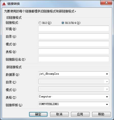

“链接转换”对话框(数据库连接管理器)
将在 AutoCAD R12、R13 和 R14 中创建的链接转换成 AutoCAD 2000(或更高版本)格式。
访问方法
“数据库连接”“链接转换”
由于传统链接的存储格式与 AutoCAD 2000 和更高版本的差别很大,因此,链接转换过程需要将旧的 AutoCAD SQL Extension ™ (ASE) 链接值的映射指定到 AutoCAD 2000 和更高版本使用的新链接值。例如,必须标识在 R14 中特定链接所使用的环境,并指定在 AutoCAD 2000 或更高版本中要替代此环境的相应数据源。还必须在所有旧的 ASE 链接值和要作为替代的新值之间建立类似的映射。
选项列表
将显示以下选项。
链接格式
指定要转换的链接的格式。根据选择 R12 或 R13/R14 而显示不同的字段。
R12
指定转换 R12 链接的设置。
R13/R14
指定转换 R13 和 R14 链接的设置。
旧链接格式 (R12)
指定要转换链接使用的数据库表的路径。
DBMS
指定要转换链接使用的数据库管理系统。
数据库
指定要转换链接使用的数据库。
表
指定要转换链接使用的数据库表。
旧链接格式 (R13/R14)
指定要转换链接使用的数据库表的路径。
环境
指定要转换链接使用的环境。
目录
指定要转换链接使用的目录。
模式
指定要转换链接使用的模式。
表
指定要转换链接使用的数据库表。
链接路径名
指定要转换链接使用的链接路径名。
新链接格式
指定要转换链接使用的数据库表路径。
数据源
列出可以选择用于转换的链接的可用数据源。
目录
列出可以选择用于转换的链接的可用目录。
模式
列出可以选择用于转换的链接的可用模式。
表
列出可以选择用于转换的链接的可用数据库表。
链接样板
列出可以选择用于转换的链接的可用链接样板。
确定
将转换映射信息写入 asi.ini 文件并关闭对话框。
应用
将转换映射信息写入 asi.ini 文件但不关闭对话框,以便指定其他链接的转换。
取消
关闭对话框,不转换任何链接。
