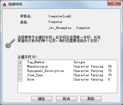

“链接样板”对话框(数据库连接管理器)
指定链接样板所使用的主键字段。

选项列表
将显示以下选项。
样板名
显示链接样板的名称。
表
显示当前数据库表。第一行列出表的名称,第二行按以下语法列出表的完整数据源路径:environment.catalog.schema.table
主键字段
显示当前数据库表的所有可用字段、字段类型和字符型字段的字段长度。选择字段名左侧的复选框可以指定链接样板的主键字段。
