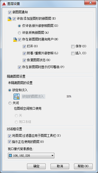

控制新图层通知、隔离图层显示和其他图层界面设置的行为。
在图层特性管理器中,单击“图层设置”按钮。
控制发出新图层通知的时间、在隔离某些图层时的图层行为、是否将图层过滤器应用到“图层”工具栏以及图层特性管理器中视口替代的背景色。
将显示以下选项。
基于 DWG 文件中的 LAYEREVAL 设置控制新图层的计算和通知。
检查已添加至图形的新图层。(LAYEREVAL=0)
检查已添加至附着的外部参照的新图层。(LAYEREVAL=1)
检查已添加至图形的新图层(包括已添加至附着的外部参照的新图层)。(LAYEREVAL=2)
打开新图层通知。(LAYERNOTIFY=0)
使用 OPEN 命令时,如果存在新图层,则显示新图层通知。(LAYERNOTIFY=2)
附着或重载外部参照时,如果存在新图层,则显示新图层通知。(LAYERNOTIFY=4)
如果正在恢复图层状态,则将显示新图层通知。(LAYERNOTIFY=8)
使用 SAVE 命令时,如果存在新图层,则显示新图层通知。(LAYERNOTIFY=16)
使用 INSERT 命令时,如果存在新图层,则显示新图层通知。(LAYERNOTIFY=32)
使用 PLOT 命令时,如果存在新图层,则显示新图层通知。(LAYERNOTIFY=1)
控制尚未隔离的图层设置:
选择“锁定和淡入”作为隔离方法。
将非选定图层设定为“关”。
将非选定图层设定为“关”(在图纸空间中)。
将非选定图层设定为“视口冻结”(在图纸空间中)。
通过应用当前图层过滤器,可以控制功能区上“图层”工具栏以及“图层”面板上图层列表中图层的显示。
在列表视图中显示图标以指示图层是否正被使用。在具有多个图层的图形中,清除此选项可提高性能。
显示颜色列表和“选择颜色”对话框,从中可以为视口替代选择背景色。
