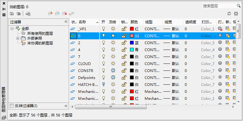

显示图形中的图层的列表及其特性。
您可以添加、删除和重命名图层,更改它们的特性,设置布局视口中的特性替代以及添加图层说明。图层特性管理器包括“过滤器”面板和图层列表面板。图层过滤器可以控制将在图层列表中显示的图层,也可以用于同时更改多个图层。
图层特性管理器将始终进行更新,并且将显示当前空间中(模型空间、图纸空间布局或在布局视口中的模型空间内)的图层特性和过滤器选择的当前状态。
将显示以下选项。
显示当前图层的名称。
当前图层将显示在图层特性管理器的左上角。还将使用图层列表中的绿色复选标记指示当前图层。
在框中输入字符时,按名称过滤图层列表。
“搜索图层”位于图层特性管理器的右上角。
显示“图层过滤器特性”对话框,从中可以根据图层设置和特性创建图层过滤器。
创建图层过滤器,其中包含您选择并拖动到该过滤器的图层。
显示图层状态管理器,从中可以将图层的当前特性设置保存到图层状态中,以后再恢复这些设置。
使用默认名称创建新图层,您可以立即更改该名称。新图层将继承图层列表中当前选定图层的特性。
新图层将在最新选择的图层下进行创建。
创建新图层,然后在所有现有布局视口中将其冻结。可以在“模型”选项卡或布局选项卡上访问此按钮。
删除选定图层。只能删除未被参照的图层。参照的图层包括图层 0 和 DEFPOINTS、包含对象(包括块定义中的对象)的图层、当前图层以及依赖外部参照的图层。
局部打开图形中的图层也被视为已参照并且不能删除。(不适用于 AutoCAD LT。)
将选定图层设定为当前图层。将在当前图层上自动创建新对象。(CLAYER 系统变量)
显示当前过滤器的名称、列表视图中显示的图层数和图形中的图层数。
显示所有不满足选定图层过滤器中条件的图层。
在列表视图中显示图标以指示图层是否正被使用。(SHOWLAYERUSAGE 系统变量)
在具有多个图层的图形中,清除此选项可提高性能。
刷新图层列表的顺序和图层状态信息。
显示“图层设置”对话框,从中可以设置各种显示选项。
显示图形中图层过滤器的层次列表,该列表可以控制在图层特性管理器中列出的图层。顶层节点(“全部”)列出图形中的所有图层。
在“过滤器”窗格中,您可以执行以下操作:
“新建特性过滤器”,以打开“图层过滤器特性”对话框并查看过滤器的定义。
 按钮,控制“过滤器”窗格的显示。
) 来显示过滤器的列表。 在以下情况下,会显示其他图层过滤器:
提供要应用于图层的命令,这些图层包含在“过滤器”窗格中选定的过滤器(包括“全部”和“所有使用的图层”过滤器)中。
更改选定过滤器中图层的可见性状态。
控制选定过滤器中图层的锁定状态。
在当前布局视口中,控制选定过滤器中图层的“视口冻结”设置。
冻结所有未包括在选定过滤器中的图层。
显示“图层过滤器特性”对话框,从中可以根据图层名和图层特性设置(例如,颜色和打印样式)创建新的图层特性过滤器。
创建新图层组过滤器。输入新的名称。在树状图中选择“全部”过滤器或其他任何图层过滤器,以在列表视图中显示图层,然后,将图层从列表视图拖动到树状图的新图层组过滤器中。
将选定图层特性过滤器转换为图层组过滤器。
重命名选定的图层过滤器。
删除选定的图层过滤器。无法删除“全部”、“所有使用的图层”或“外部参照”图层过滤器。
显示“图层过滤器特性”对话框,从中可以修改选定图层特性过滤器的定义。仅当选定了某一个图层特性过滤器后,此选项才可用。
添加或替换选定图层组过滤器中的图层。仅当选定了某一个图层组过滤器后,此选项才可用。
显示图层和图层过滤器及其特性和说明。
如果在“过滤器”窗格中选定了一个图层过滤器,则“图层列表”窗格将仅显示该图层过滤器中的图层。树状图中的“全部”过滤器将显示图形中的所有图层和图层过滤器。当选定某一个图层特性过滤器并且没有符合其定义的图层时,列表视图将为空。要修改选定过滤器中某一个选定图层或所有图层的特性,请单击该特性的图标。当图层过滤器中显示了混合图标或“多种”时,表明在过滤器的所有图层中,该特性互不相同。
指示项目的类型:图层过滤器、正在使用的图层、空图层或当前图层。
 — 图层为当前图层
 — 图层正在使用中
 — 图层未在使用中
 — 图层正在使用中,并且布局视口中的特性替代处于打开状态
 — 图层未在使用中,并且布局视口中的特性替代处于打开状态
 图标。 显示图层或过滤器的名称。按 F2 键输入新名称。
打开和关闭选定图层。当图层打开时,它可见并且可以打印。当图层关闭时,它不可见并且不能打印,即使已打开“打印”选项。
冻结所有视口中选定的图层,包括“模型”选项卡。在复杂图形中,可以冻结图层来提高性能并减少重生成时间。
将不会显示、打印、消隐或重生成冻结图层上的对象。
在支持三维建模的图形中,将无法渲染它们。(不适用于 AutoCAD LT。)
锁定和解锁选定图层。无法修改锁定图层上的对象。
更改与选定图层关联的颜色。单击颜色名称可以显示“选择颜色”对话框。
更改与选定图层关联的线型。单击线型名称可以显示“选择线型”对话框。
更改与选定图层关联的线宽。单击线宽名称可以显示“线宽”对话框。
控制所有对象在选定图层上的可见性。对单个对象应用透明度时,对象的透明度特性将替代图层的透明度设置。单击“透明度”值将显示“图层透明度”对话框。
更改与选定图层关联的打印样式。如果正在使用颜色相关打印样式(PSTYLEPOLICY 系统变量设置为 1),则无法更改与图层关联的打印样式。单击打印样式可以显示“选择打印样式”对话框。
控制是否打印选定图层。即使关闭图层的打印,仍将显示该图层上的对象。将不会打印已关闭或冻结的图层,而不管“打印”设置。
在新布局视口中冻结选定图层。例如,在所有新视口中冻结 DIMENSIONS 图层,将在所有新创建的布局视口中限制该图层上的标注显示,但不会影响现有视口中的 DIMENSIONS 图层。如果以后创建了需要标注的视口,则可以通过更改当前视口设置来替代默认设置。
在当前布局视口中冻结选定的图层。可以在当前视口中冻结或解冻图层,而不影响其他视口中的图层可见性。
“视口冻结”设置可替代图形中的“解冻”设置。即,如果图层在图形中处于解冻状态,则可以在当前视口中冻结该图层,但如果该图层在图形中处于冻结或关闭状态,则不能在当前视口中解冻该图层。当图层在图形中设定为“关”或“冻结”时不可见。
设定与活动布局视口上的选定图层关联的颜色替代。
设定与活动布局视口上的选定图层关联的线型替代。
设定与活动布局视口上的选定图层关联的线宽替代。
设定与活动布局视口上的选定图层关联的透明度替代值。
设定与活动布局视口上的选定图层关联的打印样式替代。当图形中的视觉样式设定为“概念”或“真实”时,替代设置将在视口中不可见或无法打印。如果正在使用颜色相关打印样式(PSTYLEPOLICY 系统变量设置为 1),则无法设置打印样式替代。
(可选)描述图层或图层过滤器。
提供用于修改列表和选定图层以及图层过滤器的选项。
按名称列出所有列。已选中的列指示它们已经显示。未选中隐藏的列名。仅当布局视口处于活动状态时,视口冻结、视口颜色、视口线型、视口线宽和视口打印样式才可用。
显示“自定义图层列”对话框,从中可以指定隐藏或显示的列。
将所有列最大化为列表头和数据内容的宽度。在列标题上单击鼠标右键后,可在显示的快捷菜单上访问该选项。
更改列的宽度,以最大化显示该列的内容。在列标题上单击鼠标右键后,可在显示的快捷菜单上访问该选项。
更改所有列的宽度,以最大化显示列的内容。在列标题上单击鼠标右键后,可在显示的快捷菜单上访问该选项。
更改列的宽度,使该列内容的显示最大化。在列标题上单击鼠标右键后,可在显示的快捷菜单上访问该选项。
冻结(或解冻)列及左侧的所有列。在列标题上单击鼠标右键后,此选项在快捷菜单上可用。
将所有列恢复为默认显示和默认宽度设置。在列标题上单击鼠标右键后,此选项在快捷菜单上可用。
显示图层的“过滤器”面板。清除此选项可以隐藏该面板。
显示位于图层列表面板顶部的图层过滤器。清除此选项以仅在图层列表面板中显示图层。
将选定图层设定为当前图层。(CLAYER 系统变量)
创建新图层。可以立即编辑默认的图层名。新图层将继承图层列表中当前选定图层的特性(颜色、开或关状态等)。
更改图层名。
从图形文件中删除选定图层。只能删除未被参照的图层。参照的图层包括图层 0(零)、DEFPOINTS、包含对象(包括块定义中的对象)的图层、当前图层以及依赖外部参照的图层。
为选定图层或图层过滤器(如果图层过滤器显示在图层列表中)添加说明或更改说明中的文字。过滤器的说明将被添加到该过滤器和其中的所有图层。
将选定图层从“过滤器”面板中选定的图层组过滤器中删除。
从未协调的新图层过滤器中删除新图层。此选项仅在已选定未协调图层时可用。
删除当前视口或所有视口的选定图层(或所有图层)上的单个替代特性或所有特性替代。根据访问快捷菜单时光标所处的位置,在弹出菜单中将显示不同的选项。要删除单个特性替代,请在该特性替代上单击鼠标右键。此选项仅在布局视口中可用。
创建新图层,然后在所有现有布局视口和新视口中将其冻结。
冻结所有现有图层视口和新视口中选定的图层。
解冻所有现有图层视口和新视口中的选定的图层。
选择列表视图中显示的所有项目。
删除图层列表中所有项目的选定状态。
选择列表视图中显示的所有项目,当前图层除外。
选择列表视图中显示的所有项目,当前选定的项目除外。
显示所有不满足选定图层特性过滤器中条件的图层。
显示图层过滤器(包括“全部”和“所有使用的图层”过滤器)列表。单击过滤器可将其应用到图层列表。
将当前图层设置保存为指定的图层状态。
显示图层状态管理器,从中可以选择要恢复的图层状态。此操作仅恢复那些在保存图层状态时,已在图层状态管理器中指定的图层状态和特性设置。
