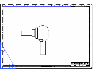

从模型空间或 Autodesk Inventor 模型创建基础视图。
基础视图是指在图形中创建的第一个视图。其他所有视图都源于基础视图。
基础视图中包含模型空间中所有可见的实体和曲面。如果模型空间不包含任何可见实体或曲面,将显示“选择文件”对话框,以使用户可以选择 Inventor 模型。
如果功能区处于活动状态,此命令将显示“工程视图创建”功能区上下文选项卡。如果功能区未处于活动状态,请使用 VIEWEDIT 命令更改基础视图的特性。

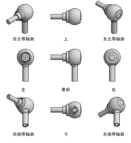

指定要用于基础视图的方向。
要为模型使用模型空间中的相同方向,可以选择当前选项。否则,可以从以下预设的方向选择:

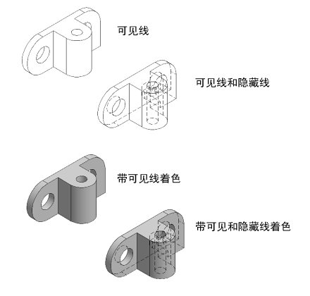

指定要用于基础视图的显示样式。
