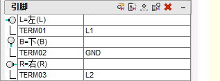

可以为库符号定义接线点和端子文字。添加接线时,您可以选择样式、从其连接导线的方向以及是否包含可选 TERMxx 和 TERMDESCxx 属性。在本练习中,接线属性插入到符号的左侧、底部和右侧。
  1. 如果符号编译器属性编辑器不可见,
    单击“符号编译器”选项卡 “编辑”面板 “选项板可见性切换” 查找
  2. 展开“符号编译器属性编辑器”的“接线”区域。
  3. 展开“方向/样式”列表并选择“其他”以启动“插入接线”对话框。
  4. 在“插入接线”对话框中,选择“端子样式: 螺钉”。
  5. 选择“连接方向: 左”。
  6. 选中“使用此配置作为默认设置”。这会指示符号编译器使用下拉列表中的当前端子样式和比例作为默认设置。
  7. (可选)输入“L1”作为 TERM01 值。这会在使用符号时将“L1”设置为默认端子引脚号。
  8. (可选)选择“引脚信息”区域中的 TERMDESC01 并单击“删除”。这会指示符号编译器不插入具有接线属性的可选 TERMDESCxx 属性。
  9. 如图所示,单击“插入”并在矩形的左中部进行选择。将插入接线属性 X4TERM01 和端子引脚属性 TERM01。
  10. 返回“符号编译器属性编辑器”中,展开“接线”列表并选择“底部/Screw”。
  11. 选择“插入接线”工具并在矩形的中下部插入端子。
  12. 从“接线方向/样式”列表中选择“右侧/螺钉”。
  13. 选择“插入接线”工具并在矩形的右中部插入端子。
  14. 在“引脚”区域中,在 TERM02 值中输入“GND”,并在 TERM03 值中输入“L2”。
