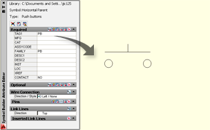

在进行最初的选择之后,您即进入块编辑器环境。最初的选择可以包括符号类型、属性模板、现有对象以及插入点。除了使用块编辑器菜单添加和修改符号图形之外,还可以使用符号编译器属性编辑器插入和修改 AutoCAD Electrical 属性。
属性模板
对于每种符号类型、原理图主项、原理图辅项等,AutoCAD Electrical 均要求其具有特定属性。符号编译器使用属性模板来简化向符号添加这些属性的过程。属性模板图形是指具有 AutoCAD Electrical 属性的 AutoCAD 图形。对于不同类型的符号和不同的种类代号,存在不同的属性模板。所提供的属性模板位于符号库文件夹下,且所有的属性模板图形名称均以“AT_”开头。
在选择符号类型时,相关联的属性模板将用于创建属性列表。属性模板可以包含定义为必需的属性和其他可选属性。您所构建的特定符号类型需要具有这些必需的属性。可选属性是指在此符号类型中可能不是必需的,但却是受支持的属性。例如,额定值或开关档位属性。您可以根据需要单独插入属性,也可以一次插入模板中的所有属性。
属性模板遵循以下命名约定:AT_{符号}_{类型}。{符号} 字符串显示在“选择符号/对象”对话框的“符号”列表中,{类型} 字符串显示在“类型”列表中。您也可以在目录数据库 default_cat.mdb 的 _FAMILY_DESCRIPTION 表格中映射 {类型} 的缩写。
注: 属性模板不包含接线属性。请根据需要向符号添加接线属性。您可以创建您自己的接线模板,以在插入接线时使用。
