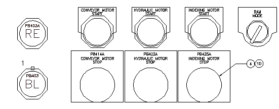

插入自动型铭牌
单击
。 查找
- 在“插入示意图: 面板布局符号”对话框中,单击“铭牌”。
- 在“面板: 铭牌”对话框中,单击“铭牌,目录查找”。
- 在“铭牌”对话框的“选项 A”区域,单击“目录查找”。
- 在“目录浏览器”对话框中,输入搜索字符串“AB 800T Automotive”。
- 单击
- 将目录指定改为“800T-X701 红黑色铭牌”,然后单击“确定”。
- 在“铭牌”对话框的“选项 A”区域,验证:
制造商:
AB
目录:
800T-X701
单击“确定”。
- 按如下所述对提示做出响应:
选择对象:
选择 PB403 (1),然后单击鼠标右键以放置铭牌
选择要插入的每个示意图后,将插入铭牌块。将显示“面板布局 - 插入/编辑铭牌”对话框,从中可以注释铭牌并指定 BOM 表条目号(如果需要)。
- 在“面板布局 - 插入/编辑铭牌”对话框中,单击“确定”。
注: 标记名称可将铭牌上的数据链接到示意图和名称相同的原理图元件。更改这三个表达中任意一个的标记名称都会触发允许更新其他相关实例的提示。

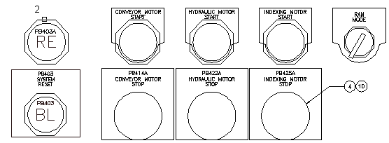

插入半圆铭牌
单击
。 查找
- 在“目录浏览器”对话框中,输入搜索字符串“AB 800T”。
- 单击
- 将目录指定改为“800T-X59E 灰色自定义文字铭牌”,然后单击“确定”。
制造商:
AB
目录:
800T-X59E
单击“确定”。
- 按如下所述对提示做出响应:
选择对象:
选择 PB403A (2),然后单击鼠标右键以放置铭牌
铭牌被插入。
