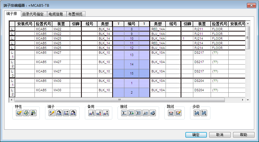

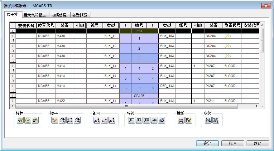

- 在“端子排选择”对话框中,选择端子排“TB”,然后单击“编辑”。
- 在“端子排编辑器”对话框的“端子排”选项卡上,在栅格中选择端子 1。
- 在“端子”区域中,单击“移动端子”按钮。
- 在“移动端子”对话框中,单击“在上面拾取”。在“端子排编辑器”栅格中,选择端子 4。
注: 您也可以使用“上移”工具将端子 1 移动到栅格的顶部。
单击“完成”。

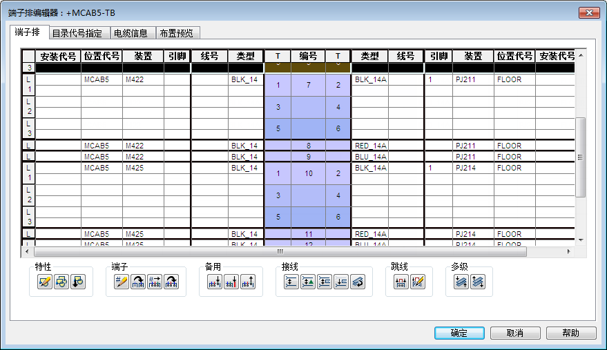

- 在栅格中选择端子 4。
- 在“特性”区域中,单击“复制端子特性”按钮。
请注意,单击“复制端子特性”时,端子 5 和 6 也将亮显。这是因为已关联了端子 4、端子 5 和端子 6。如果复制其中一个端子的特性,则还会复制关联端子的特性。然后,“复制端子特性”工具会将端子的特性复制到同一端子排内的一个或多个端子。
- 在栅格中选择端子 7 和 10(通过按住 CTRL 键同时选择端子)。
- 在“特性”区域中,单击“粘贴端子特性”按钮。
从端子 4 复制的特性将粘贴到端子 7 和 10。请注意,端子 7 和 10 现在均为 3 级端子,且均指定为级别 1。
关联端子

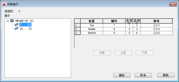

- 在栅格中选择端子 8 和 9。
- 在“多级”区域中,单击“关联端子”按钮。
- 在“关联端子”对话框中,选择端子 7, , (3),然后单击“关联”。
单击“确定”。
- 在“备用”区域中,单击“删除备用端子/附件”以删除因关联产生的空端子。

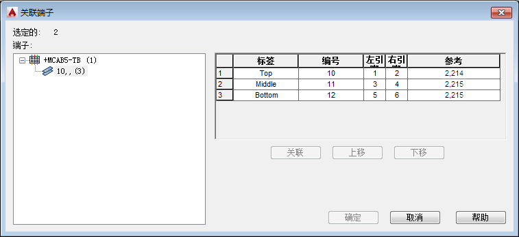

- 在“端子排编辑器”对话框的栅格中选择端子 11 和 12。
- 在“关联端子”对话框中,选择端子 10, , (3),然后单击“关联”。
单击“确定”。

- 在栅格中选择端子 1。
- 在“备用”区域中,单击“插入附件”按钮。
- 在“插入附件”对话框中,指定:
编号:
EB1
数量:
1
注: 您也可以通过单击“目录查找”从“插入附件”对话框中为附件指定目录信息。然后,可以从“目录浏览器”对话框中选择零件。
单击“在上面插入”。

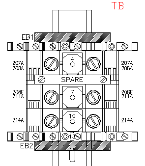

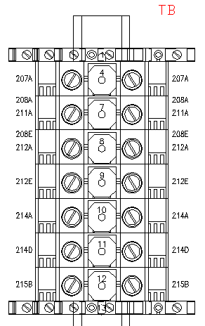

将端子排插入到图形中
- 在“端子排编辑器”对话框中,单击“布局预览”选项卡。
- 选择“图形化端子排”作为要插入到图形的端子类型。
- 在“插入时的比例”中输入 2.0。
- 单击“重新编译”。
- 在“端子排编辑器”对话框中,单击“确定”。
- 在“端子排选择”对话框中,单击“确定”。
