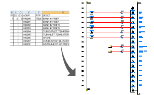

根据电子表格数据创建一组 PLC I/O 图形。

PLC I/O 要求(电子表格或数据库格式)可驱动自动生成 I/O 原理图图形。程序会查找包含生成图形所必需的信息的列。您的设置可以定义列的顺序。除“模块零件号(代号)”列之外,所有列都是可选的。
AutoCAD Electrical 会读取您的信息(.xls、.mdb 或 .csv 格式),然后直接根据您的数据构造一组 PLC I/O 布线图。将自动插入阶梯和模块,在一个阶梯的底部打断并在下一个阶梯上继续(或转到下一个图形上继续)。
