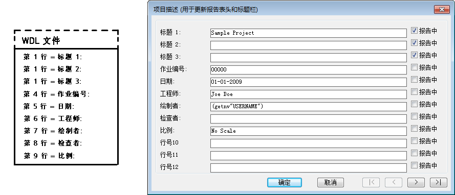

AutoCAD Electrical 中的标题栏和项目描述对话框显示了诸如“LINE1”、“LINE2”等通用标签。您可以更改这些标签,以便它们与指向标题栏的链接相匹配。例如,您已经将 AutoCAD Electrical 数据“LINE10”的值链接到标题栏上的“DRAWN_BY”属性。当 AutoCAD Electrical 显示与标题栏相关的对话框时,您所希望看到的不是“LINE10”,而是“绘制者”。扩展名为 WDL 的文本文件定义了自定义标签。
对于每个标签,该文件都以 LINEx=标签的格式包含一行。这些条目的次序无关紧要,并且可以跳过行号。例如:
LINE1 = 项目标题 1
LINE2 = 标题 2
LINE3 = 标题 3
LINE4 = 项目编号
