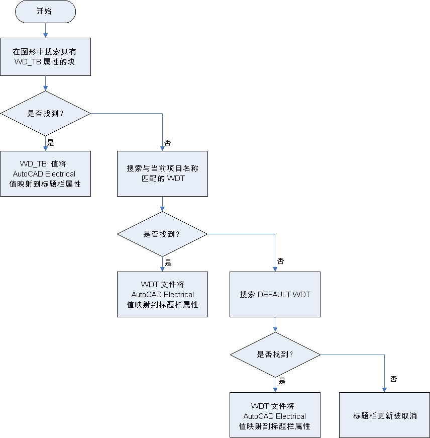

AutoCAD Electrical 可以将项目描述行和某些图形特性链接到图形标题栏中的属性。提供了两种方法:
标题栏更新期间,AutoCAD Electrical 会遵循以下顺序来确定要使用的方法。
