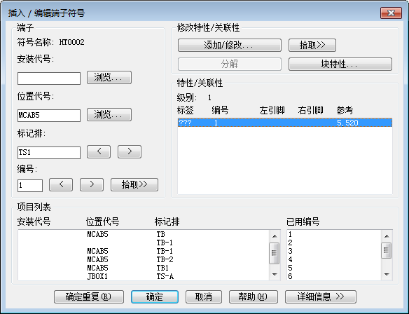

  9. 在“插入/编辑端子符号”对话框的“端子”区域中,指定:
    位置代号:  MCAB5
    标记排:  TS1
    编号:  1
  10. 单击“确定”。
