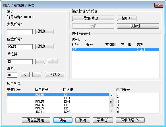

选择横档 217 上的圆形端子。将显示“插入/编辑端子符号”对话框,您可以在该对话框中注释端子特性和关联性。
在“插入/编辑端子符号”对话框的“项目列表”区域中,选择标记排“TB”。
输入“
位置代号:
MCAB5”和“
数量
: 10”。
单击“详细信息 >>”。
在“目录数据”区域中,单击“目录查找”。
在“目录浏览器”对话框中,输入搜索字符串
SIEMENS MULTI-LEVEL 20AMPS”
单击
选择零件“8WA1 011-3JF16”,然后单击“确定”。
选定零件的制造商和目录信息将显示在“插入/编辑端子符号”对话框的“目录数据”区域中。
在“插入/编辑端子符号”对话框中,单击“确定”。
