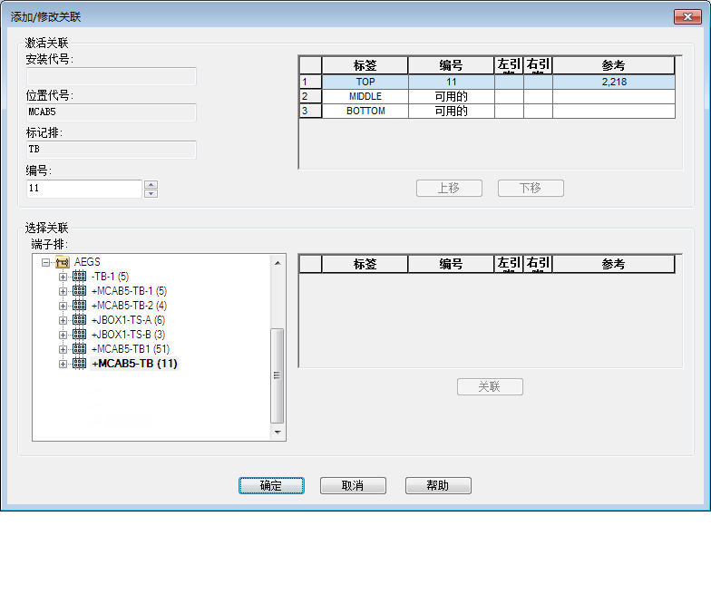

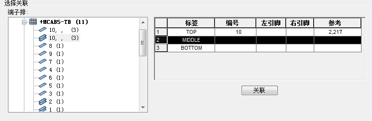

- 在“插入/编辑端子符号”对话框的“修改特性/关联性”区域中,单击“添加/修改”。
- 在“添加/修改关联”对话框中的“选择关联”区域,并展开激活项目节点。激活节点在列表中以粗体显示。

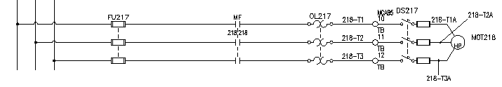

- 选择在线参考 217 处插入的端子节点 (10, , (3))。
块上定义的端子号将列出,并以逗号分隔。图块特性中定义的级别数目显示在节点字符串末尾的括号中。例如 1,21,GND (3)。空白区域表示未在原理图上表示的级别:1, , GND (3)。“???”表示已将某个端子指定给级别,但该端子没有指定的编号:1,???,GND (3)。
注: 右侧的栅格中填充了选定端子的定义:级别 1 具有标签 = TOP、编号 = 10,参考 = 2,217。
- 在栅格中选择“级别 2”,然后单击“关联”。

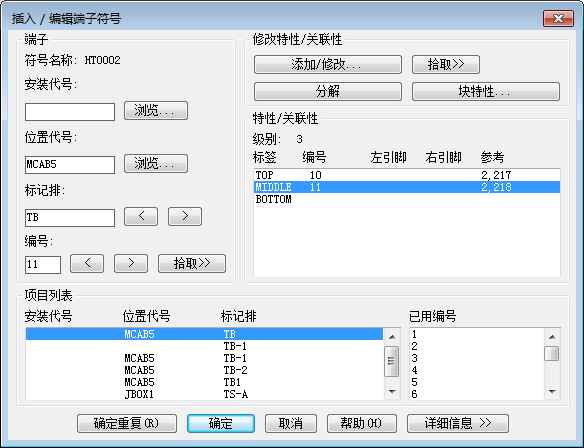

单击“关联”之后,中等级别将使用该对话框中“激活关联”区域的栅格中的端子号进行更新。
- 单击“确定”。
级别指定将显示在“插入/编辑端子符号”对话框的“特性/关联性”区域中。请注意,端子具有三个级别,现在已指定了级别 1 和 2。
- 在“插入/编辑端子符号”对话框中,单击“确定”。

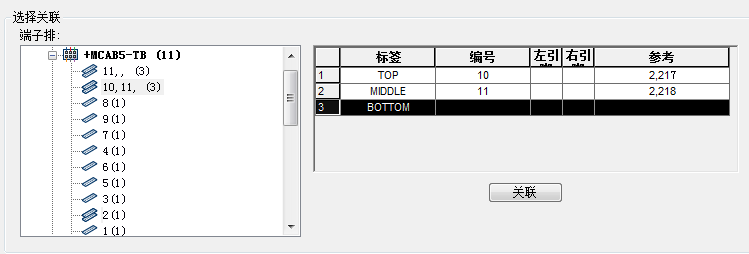

- 选择在线参考 217 处插入的端子节点 (10,11, (3))。请注意,节点特性将会更新以表明已指定了级别 1 和 2,而级别 3 仍为空/可用。

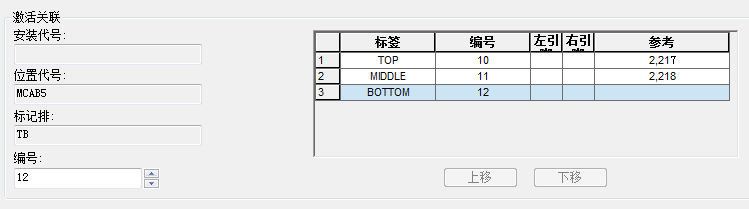

- 在栅格中选择“级别 3”,然后单击“关联”。
单击“关联”之后,最低级别将使用该对话框中“激活关联”区域的栅格中的端子号进行更新。您可以通过选择级别然后单击“上移”或“下移”对级别进行重新排列。

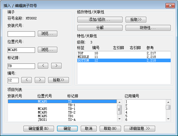

- 单击“确定”。
级别指定将显示在“插入/编辑端子符号”对话框的“特性/关联性”区域中。请注意,现在已指定了级别 1、2 和 3。
