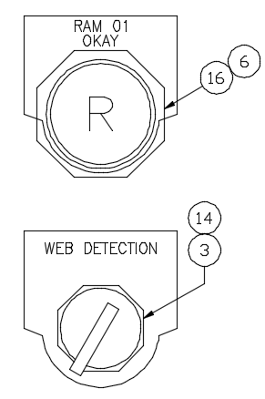

插入包含选定元件的 BOM 表条目号的引出序号。为具有多个 BOM 表条目号的元件选择引出序号方向。
插入引出序号
单击
“面板”选项卡
“插入元件示意图”面板
“引出序号”
查找
为引出序号选择元件。
选择引线开始的位置。
如果元件具有多个 BOM 表条目号,请键入
D
,然后输入一个字母以从可用的引出序号方向选项中进行选择。
为引线选择其余的点。
按 Enter 键完成引线并插入引出序号。
选择其他元件,或者按 Enter 键退出命令。
