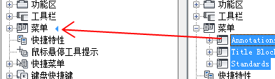

  5. 在“打开”对话框中,找到要将自定义设置输入到的自定义文件(MNU、MNS、CUI 或 CUIx),并选择该文件。单击“打开”。
  6. 在左侧窗格中,单击某个界面元素节点旁边的加号 (+) 以将其展开。在右侧窗格中展开相应节点。
  7. 将右侧窗格中的某个界面元素拖至左侧窗格中的适当位置。
    注: 可以沿两个方向(从左到右或从右到左)拖动界面元素。
