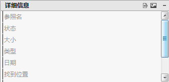

将显示以下选项。
显示详细信息模式时,将报告选定文件参照的特性。每个文件参照都有一组核心特性,且某些文件参照(如参照图像)可以显示文件类型特有的特性。如果已安装 Autodesk Vault 客户端(在 AutoCAD LT 中不可用),详细信息的核心特性包括参照名、状态、文件大小、文件类型、创建日期、保存路径、找到位置路径和文件版本。可以对某些特性进行编辑。
显示文件参照名。仅在选择单个文件参照时才可编辑此特性。如果选择多个文件参照,参照名将显示 *多种*。对于所有文件参照均可编辑此特性。
显示文件参照已加载、已卸载还是未找到。无法对此特性进行编辑。
显示选定文件参照的文件大小。不显示已卸载或未找到的文件参照的大小。无法对此特性进行编辑。
指示文件参照为附着、覆盖、图像文件类型、DWF/DWFx 参考底图、DGN 参考底图还是 PDF 参考底图。无法对此特性进行编辑。
但是,如果文件参照为 DWG 外部参照,则可以切换“附着”或“覆盖”特性。
显示文件参照的最后修改日期。如果文件参照已卸载或未找到,则不显示此日期。无法对此特性进行编辑。
显示选定文件参照的绝对路径。无法对此特性进行编辑。
显示选定文件参照的保存位置。此路径是保存参照文件的路径,它不一定和“找到位置”相同。单击“打开”按钮将显示“打开”对话框,从中可以选择其他路径或文件名。也可以直接在路径字段中键入路径。如果新路径有效,这些更改将存储到“保存路径”特性中。
“文件版本”特性由 Autodesk Vault 客户端定义。仅在登录到 Vault 之后才会显示此特性。

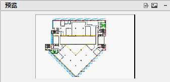

仅在从“文件参照”窗格中选择单个文件参照后才会显示预览图像。该数据窗格中不包含其他控件。未选定参照文件时,预览窗格将显示纯灰色区域。如果没有可显示的预览,则将在窗格中央显示“不能预览”文字。
