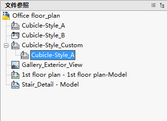

列出当前图形中的所有文件参照。
可以通过列表或树状结构显示这些文件参照。
将显示以下选项。
列出的信息包括参照名、状态、文件大小、文件类型、创建日期和保存路径。
“参照名”列始终将当前图形显示为第一个条目,然后依次列出其他附着文件(按照其附着次序)。
参照文件的状态包括:
附着的文件参照的大小。
参照文件的文件类型。图形(外部参照)文件显示为附着或覆盖,光栅图像显示其自身的文件格式;DWF、DWFx、DGN 和 PDF 参考底图按照各自的文件类型列出。
参照文件的创建日期或上次保存的日期。
显示附着参照文件时与图形一起保存的路径。
树状图的顶层始终显示当前图形。参照文件显示在下一层。可以打开包含其自身嵌套文件参照的参照文件以显示更深的层级。在树状图中进行选择时,一次只能选择一个文件参照。
