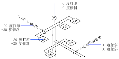

倾斜角度决定文字是向前还是向后倾斜。倾斜角度表示的是相对于 90 度角方向的偏移角度。
输入一个 -85 到 85 之间的数值使文字倾斜。倾斜角度的值为正时文字向右倾斜。倾斜角度的值为负时文字向左倾斜。
