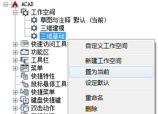

将工作空间置为当前
执行以下操作之一:

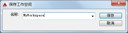

通过应用程序窗口将更改保存到工作空间
  1. 在状态栏上单击“切换工作空间”,选择“将当前工作空间另存为”。
  2. 在“保存工作空间”对话框的“名称”框中,输入一个名称以创建一个新工作空间,或从下拉列表中选择一个现有的工作空间以覆盖它。
  3. 单击“保存”以创建或修改工作空间。
将工作空间设置为默认
可以将 CUIx 文件中的工作空间标记为默认。将工作空间设置为默认可以确定,在第一次将 CUIx 文件加载到程序中后,或在使用 CUILOAD 命令加载 CUIx 文件之后,应该恢复此工作空间。
  1. 依次单击“管理”选项卡 “自定义”面板 “用户界面”。 查找
  2. 在“自定义”选项卡上的“<文件名> 中的自定义设置”窗格中,单击“工作空间”节点旁边的加号 (+) 以将其展开。
  3. 在要置为默认的工作空间上单击鼠标右键。单击“设定默认”。
  4. 单击“应用”。

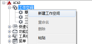

  2. 在“自定义”选项卡上的“<文件名> 中的自定义设置”窗格中,在“工作空间”节点上单击鼠标右键,然后单击“新建工作空间”。
    “工作空间”的底部将会出现一个新的、空白的工作空间(名为“工作空间1”)。

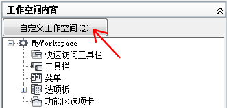

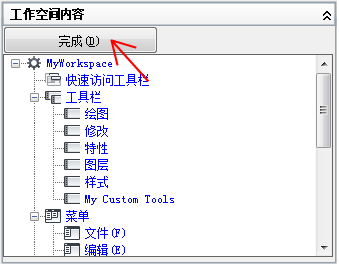

  4. 在“工作空间内容”窗格中,单击“自定义工作空间”。

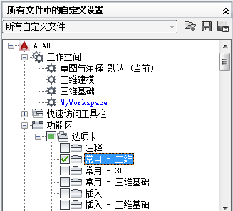

  5. 在“<文件名> 中的自定义设置”窗格中,单击用户界面元素旁边的加号 (+) 以将其展开。
    注: 现在,快速访问工具栏、功能区选项卡、工具栏、下拉菜单和局部 CUIx 文件节点旁边将显示复选框,以便用户轻松地将元素添加到工作空间。
  6. 单击要添加到工作空间的每个用户界面元素旁边的复选框。
    选定的用户界面元素将添加到工作空间。
  7. 在“工作空间内容”窗格中,单击“完成”。
  8. 单击“应用”。

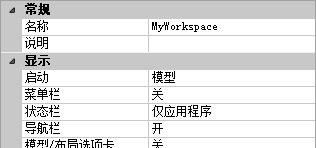

更改工作空间的特性
  2. 在“自定义”选项卡的“<文件名> 中的自定义设置”窗格中,单击要更改其特性的工作空间。
  3. 在“特性”窗格中,执行以下任一操作:
    • 在“名称”框中为工作空间输入一个名称。
    • 在“说明”框中输入说明。
    • 在“启动”框中选择一个选项(“模型”、“布局”、“不更改”)。
    • 在“菜单栏”框中,选择一个选项(“关”、“开”)。
    • 在“状态栏”框中,选择一个选项(“关”、“开”)。
    • 在“导航栏”框中,选择一个选项(“关”、“开”)。
    • 在“模型/布局选项卡”框中选择一个选项(“开”、“关”或“不更改”)。
    • 在“滚动条”框中选择一个选项(“开”、“关”、“不更改”)。
  4. 单击“应用”。

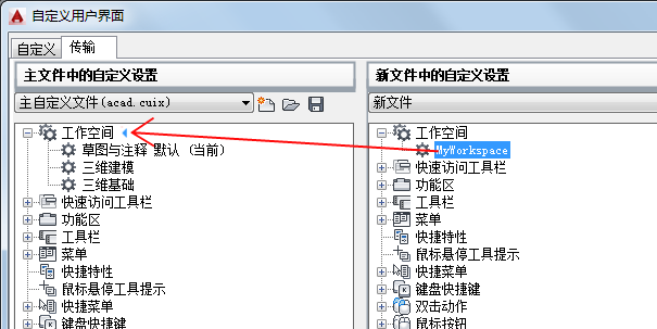

将工作空间输入主 CUIx 文件
  2. 在“传输”选项卡的“<文件名> 中的自定义设置”窗格(右侧)中,单击“打开自定义文件”按钮。
  3. 在“打开”对话框中,找到并选中包含要添加到主 CUIx 文件的工作空间的自定义文件。
  4. 在“<文件名> 中的自定义设置”窗格(右侧)中,将工作空间从 CUIx 文件拖动到“<文件名> 中的自定义设置”窗格(左侧)中主 CUIx 文件的“工作空间”节点。
  5. 单击“应用”。
