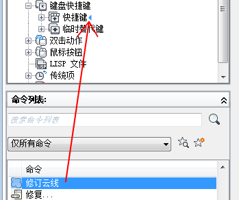

  1. 在“自定义”选项卡上的“<文件名> 中的自定义设置”窗格中,单击“键盘快捷键”节点旁边的加号 (+) 以将其展开。
  2. 单击“快捷键”节点旁边的加号 (+) 以将其展开。
  3. 执行以下操作之一:
    • 要创建快捷键,请在“命令列表”窗格中,将命令拖至“<文件名> 中的自定义设置”窗格的“快捷键”节点。

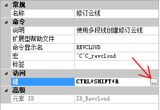

      • 要修改快捷键,请从“快捷键”节点下选择快捷键。
  4. 在“特性”窗格中,单击“键”框,然后单击 […] 按钮以打开“快捷键”对话框。
  5. 在“快捷键”对话框中,请按住修饰符键(即 Ctrl 键)与以下键的组合:Shift 键、Alt 键或 Shift 和 Alt 键,同时按所需的字母键、数字键、功能键或虚拟键(例如 F1 键或 Insert 键)。

    “目前指定到”标签将显示输入的键组合目前的全部指定情况。如果不想替换当前键的指定,请使用其他组合键。
  6. 请单击“确定”以指定组合键,然后关闭“快捷键”对话框。
  7. 单击“应用”。

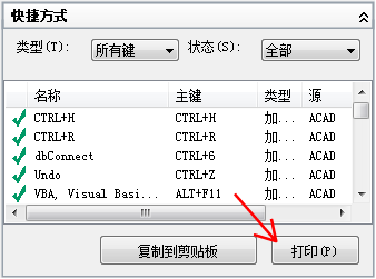

打印快捷键或临时替代键的列表
  1. 在“自定义”选项卡的“<文件名> 中的自定义设置”窗格中,选择“键盘快捷键”节点。
  2. 在“快捷键”窗格中,过滤要打印的键盘快捷键的类型和状态。
    • 在“类型”下拉列表中,选择要显示的键盘快捷键的类型(“所有键”、“加速键”或“临时替代键”)。
    • 在“状态”下拉列表中,选择要显示的键盘快捷键的状态(“全部”、“活动”、“不活动”和“未指定”)。
  3. 在“快捷键”窗格中,单击“打印”。
