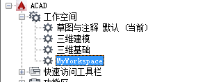

在功能区的上方或下方显示快速访问工具栏
  1. 在“自定义”选项卡上的“<文件名> 中的自定义设置”窗格中,单击“工作空间”节点旁边的加号 (+) 以将其展开。
  2. 选择要修改的工作空间。
  3. 在“工作空间内容”窗格中,选择“快速访问工具栏”节点。
  4. 在“特性”窗格中,单击“方向”框并从下拉列表中选择“功能区上方”或“功能区下方”。
  5. 单击“应用”。

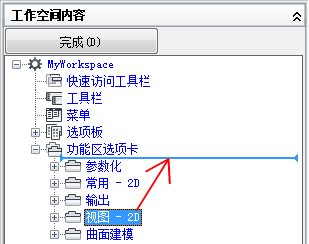

在功能区上重新定位功能区选项卡
  2. 选择具有要重新定位的功能区选项卡的工作空间。
  3. 在“工作空间内容”窗格中,单击“功能区选项卡”节点旁边的加号 (+) 以将其展开。
  4. 将功能区选项卡拖动到新位置。
    水平线显示功能区选项卡的新位置。
  5. 水平线位于要插入功能区选项卡的位置后,松开定点设备按钮。
    注: 请务必将工作空间置为当前以查看更改。
  6. 单击“应用”。

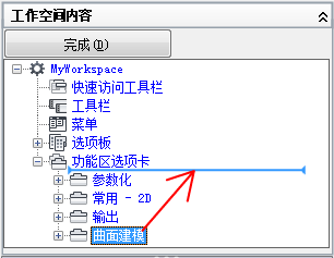

在功能区选项卡上重新定位功能区面板
  2. 选择要修改的工作空间。
  4. 单击要重新定位功能区面板的功能区选项卡旁边的加号 (+) 以将其展开。
  5. 将功能区面板拖动到新位置。
    水平线显示功能区面板的新位置。
  6. 水平线位于要插入功能区面板的位置后,松开定点设备按钮。
  7. 单击“应用”。

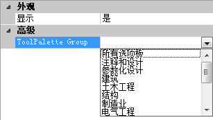

将工具选项板组与功能区选项卡关联
  1. 在命令提示下,输入 toolpalettes。
  2. 依次单击“管理”选项卡 “自定义”面板 “用户界面”。 查找
  3. 在“自定义”选项卡上的“<文件名> 中的自定义设置”窗格中,单击“工作空间”节点旁边的加号 (+) 以将其展开。
  4. 选择要将工具选项板组指定到的功能区选项卡所属的工作空间。
  5. 在“工作空间内容”窗格中,单击“功能区选项卡”节点旁边的加号 (+) 以将其展开。
  6. 选择要指定工具选项板组的功能区选项卡。
  7. 在“特性”窗格的“高级”下的“工具选项板组”框中,单击下拉列表,然后选择要指定给功能区选项卡的工具选项板组。
    注: 必须在显示“工具选项板”窗口后才能将工具选项板组指定给功能区选项卡。
  8. 单击“应用”。

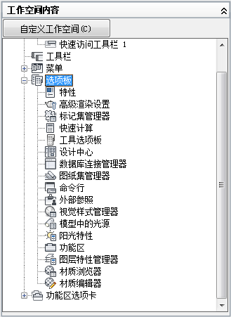

显示选项板
  2. 选择要修改的工作空间。
  3. 在“工作空间内容”窗格中,单击“选项板”节点旁边的加号 (+) 以将其展开。
  4. 选择不希望显示的选项板。
  5. 在“特性”窗格的“外观”下的“显示”框中,单击下拉列表并选择“显示”。
  6. 单击“应用”。

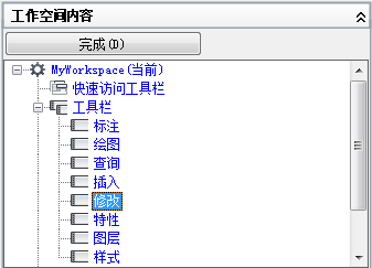

显示工具栏
  2. 选择要修改的工作空间。
  3. 在“工作空间内容”窗格中,单击“自定义工作空间”。
  4. 在“<文件名> 中的自定义设置”窗格中,单击“工具栏”节点旁边的加号 (+) 以将其展开。
  5. 单击要添加到工作空间的每个工具栏旁边的复选框。
  6. 在“工作空间内容”窗格中,单击“完成”。
  7. 单击“应用”。
更改工具栏特性
  1. 在“自定义”选项卡上的“<文件名> 中的自定义设置”窗格中,单击包含要修改的工具栏的工作空间。
  2. 在“工作空间内容”窗格中,单击“工具栏”节点旁边的加号 (+) 以将其展开。
  3. 选择要修改的工具栏。
  4. 在“特性”窗格中,执行以下任一操作:
    • 在“方向”框中选择一个选项(“浮动”、“俯视”、“仰视”、“左视”或“右视”)。
    • 在“默认 X 位置”框中输入一个数字。值为 0(零)时工具栏显示在屏幕的最左侧,数字越大,工具栏距离屏幕的左侧越远。(仅当“方向”设定为“浮动”时可用。)
    • 在“默认 Y 位置”框中输入一个数字。值为 0(零)时工具栏显示在屏幕的最顶端,数字越大,工具栏距离屏幕顶端越远。(仅当“方向”设定为“浮动”时可用。)
    • 在“行数”框中输入一个数字。输入行数以使工具栏上的按钮换行(如果可能)。默认值为 0(零)。(仅当“方向”设定为“浮动”时可用。)
  5. 单击“应用”。
