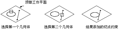

可以在弯曲的几何图形(如圆或圆弧)和另一个弯曲的几何图形或一条直线之间进行定义。使两条曲线彼此相切,即使它们实际上并不共享一个点。切点常用于将一条直线约束到一个圆弧或圆。

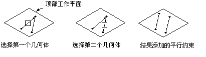

可以在具有方向的成对的几何图形之间进行定义,例如直线。导致两条或两条以上直线彼此平行。

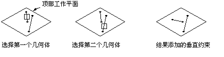

可以在具有方向的成对的几何图形之间进行定义,例如直线。导致选定的直线彼此成直角放置。

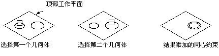

可以为圆和点的任何组合进行定义。将几何图形的中心固定到同一位置。常见的使用包括圆对圆,其中两个圆的圆心是相同的;圆对点,其中点位于圆的圆心;以及点对点,其中两个点是相同的。
