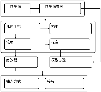

模型是参数化零件的图形表示。在构件编辑器中,模型由相互之间具有特定关系并定义参数化零件的行为的各种特征组成。一些特征需要创建简单的造型或点,而另一些则需要拉伸或路径。一些特征表示可见几何图形,一些特征可帮助您将几何图形精确地放置在零件上。可以修改特征以随着时间的推移优化和改善零件。可通过修改特征的尺寸和造型,或通过翻转或移动特征来修改特征。若要有效地建模参数化零件,了解每个特征如何与建模的其他特征相关是很重要的。
下图将显示组成模型的特征。箭头指示特征之间的关系的方向。例如,修改几何图形会影响轮廓,轮廓又会影响修改器,以此类推。
以下几部分将介绍建模的特征。在您要了解有关每个特征的详细信息时请参考此图,以帮助您了解特征之间的关系。
