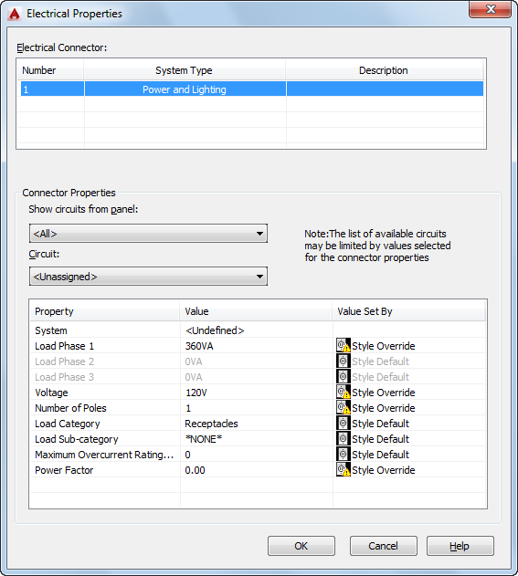

  2. 在“特性”选项板上,依次展开“高级”、“电路”,然后单击 “电气特性”。
    注: 可在以后应用这些设置,方法是在图形中选择设备,并依次单击 “设备”选项卡 “电路”面板 “电路特性”
    “电气特性”工作表列出设备上的接头,并显示每个接头的系统类型和说明。设备的这些属性由设备样式确定,若要修改这些属性,必须在样式中修改接头。
  3. 在“电气接头”下,选择要配置的接头。
    选定接头的特性将显示在“接头特性”下。

    接头特性的详细说明在此过程的后文中提供。
    注: 可用于“电路”的回路是当前图形中的回路,或电气项目数据库文件中的回路(如果为当前图形指定了一个电气项目数据库文件)。可用的回路与为接头特性指定的值相匹配,并且其系统类型为“常规”或与接头相同。在每个回路名称的旁边,会显示该回路的当前负荷。该负荷是回路在所有适用的图形(包括电气项目数据库文件)中的总负荷。
  5. 对于“电路”,选择回路。
  6. 在“值”下,请指定接头特性的值。
    接头特性 说明
    系统 接头的系统。如果接头的系统类型是“常规”,可以从图形中定义的所有电气系统中进行选择。否则,可以从具有相同系统类型(“电力和照明”或“其他”)的系统中进行选择。
    注: 指定给设备的系统确定设备的显示特性,而指定给设备上的接头的系统确定可以与接头之间建立的连接。如果接头系统的系统类型是“电力和照明”或“其他”,则只能将具有相同系统类型的对象连接到该接头。如果该系统类型是“常规”,则可以将具有任何系统类型的对象连接到该接头。
    单相负荷、二相负荷、三相负荷 接头上的负荷。只适用于系统类型是“电力和照明”的接头。
    如果“极数”为“<未定义>”或 1,则只有“单相负荷”是可编辑的。如果“极数”为 2,则“单相负荷”和“二相负荷”是可编辑的。如果“极数”为 3 或“<按电路>”,则“单相负荷”、“二相负荷”和“三相负荷”是可编辑的。
    可以输入一个值。否则,将使用并显示样式中的值。
    电压 接头上的电压。只适用于系统类型是“电力和照明”的接头。
    可以执行下列操作之一:
    • 输入电压
    • 从图形中定义的并且对当前指定的极数有效的电压中进行选择
    • 选择“按电路”,以在指定回路时从回路中检索值
    极数 接头上的极数:1、2 或 3。只适用于系统类型是“电力和照明”的接头。
    可以选择一个数字,也可以选择“按电路”以在指定回路时从回路中检索值。
    负荷类别 接头的负荷类别。只适用于系统类型是“电力和照明”的接头。
    可以从图形中定义的负荷类别中进行选择。
    负荷子类别 接头的负荷子类别。可以选择“电动机”。
    最大过流额定值 (amps) 保留供以后使用。
    功率因数 保留供以后使用。
    在指定接头特性的值时,“值设置依据”列中的信息会进行相应的修改:
    如果... “值设置依据”为...
    特性值与设备样式中指定的值相匹配 默认样式
    特性值与设备样式中指定的值不匹配 样式替代
    设备样式中未指定任何值
    在设备样式或当前选定接头中,特性值是“按电路” 电路
