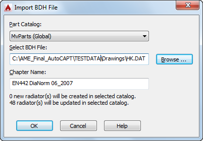

BDH 文件中的散热器数据来自 D A CH 散热器市场中的散热器制造商、热负荷计算应用程序(如 SOLAR COMPUTER Desktop)和设计软件。散热器数据包括长度、宽度、高度、公司名称和零件名称。在 AutoCAD MEP 中,可输入一个 BDH 文件 (.dat),然后在 MvParts (DEU).apc 目录中创建散热器定义。使用多视图零件可对真实零件(如散热器)的尺寸和造型进行建模。AutoCAD MEP 按类型组织多视图零件(如散热器),并将该数据存储在零件目录中。默认的散热器样板控制散热器的图形外观。此样板位于 ProgramData\Autodesk\MEP 2014\chs\MEPContent\Global\MvParts\Plumbing\Radiators\Radiator Template_gbm.xml。可以通过修改该样板来修改散热器的外观。请参见“存储和参照目录零件的方式”。
创建自定义散热器零件
“打开”
“BDH 散热器内容”。
“章节名称”会根据该文件中的制造商名称以及已创建或已更新的零件的目标数量而更新。
软件会更新指定文件夹名称下多视图零件目录的“Plumbing”
“Radiator”文件夹中的零件。AutoCAD MEP 会根据在 BDH 文件中指定的子章节名称组织零件,并且更新现有散热器。
