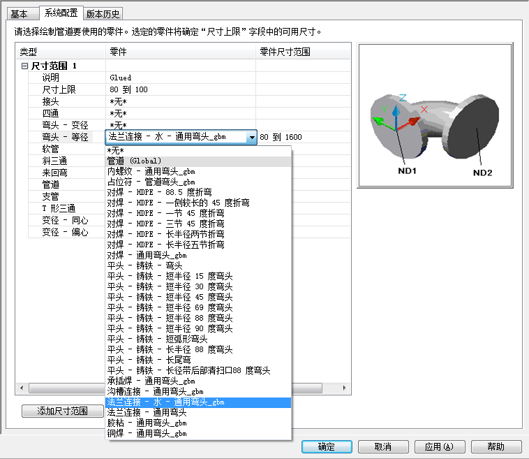

布管系统配置中的尺寸范围
在可以用于管道管路的布管系统配置中,尺寸范围内的管道和管件必须具有通用公称尺寸。下列条件适用于尺寸范围:
例如,创建布管系统配置时,选择尺寸范围从 1/8 英寸到 60 英寸的管道和尺寸范围从 1 英寸到 24 英寸的弯头。由于将尺寸范围的下限设置为 1 英寸,您可以选择的上限最高为 24 英寸。
注: 这些使用 Autodesk Building Systems 2007 创建的图形的布管系统配置定义中的尺寸范围,没有通过由软件进行验证的方式来确保所选零件具有与指定范围相同的公称尺寸。当您在 AutoCAD MEP 中打开这些图形时,它们便得到了验证。但是,该验证可能会将其中一些上限重置为不同的尺寸,并将其中一些零件重置为 *无*。
将管段添加到管道管路时,尺寸范围详细信息将出现在“特性”选项板上。根据所选布管系统配置的尺寸范围对公称尺寸进行分组。
