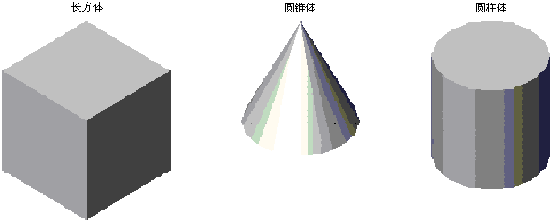

表示基本造型的基本体

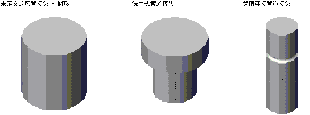

表示零件连接的基本体
基本体包含下列建模特征:
表示零件上的连接的基本体还包含已定义的连接。
因为基本体不表示完整的零件,所以它们不具有已定义的零件类型、尺寸参数或自动布局数据。基本体是由指定其受限制配置的 DWG 文件和预览图像(BMP 文件)定义的,在用户将基本体添加到零件时可便利其选择。因为基本体不是零件,所以不能将它们添加到目录。而是将它们存储在内容文件夹中。
AutoCAD MEP 包含零件中常见的许多造型的基本体,以及通常为必需的连接的基本体。因为基本体包含许多构建自定义参数化零件所需的建模特征,所以可使用它们快速构建零件模型并添加连接。
