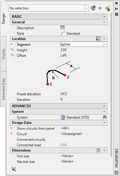

    注: 在“特性”选项板上, 表明某个特性只有在添加导线时才可用,在修改导线时无法使用。
  2. 在“特性”选项板上,如有必要,请通过选择导线样式来指定或修改要添加的导线:
    • 展开“基本”,然后展开“常规”。
    • 选择一种导线样式作为“样式”。
      您可以从当前图形的导线样式中进行选择。
    如果要使用实时计算尺寸工具计算导线尺寸,请不要选择在软件中提供的“标准”样式。默认情况下,该样式不指定导线材质,但在计算尺寸时需要导线材质。
  3. 在“说明”中,输入导线的说明。
  4. 展开“位置”,然后对于“段”,选择要使用的导线段的类型:
    如果希望使用... 则...
    直线 选择“直线”。
    圆弧 选择“圆弧”,然后执行下列操作:
    • 输入几何图形的高度作为“高度”。
    • 选择“左”或“右”作为“偏移”,此操作表明显示几何图形的一侧。
    迂回线 选择“迂回线”,然后指定“高度”和“偏移”的值。
    多段线 选择“多段线”,然后,输入一个半径作为“半径”,以设置圆角的曲率。
    倒角 选择“倒角”,然后指定“高度”和“偏移”的值。
    样条曲线 选择“样条曲线”,然后指定“高度”和“偏移”的值。
    提示: 在使用圆弧、迂回线或样条曲线段绘制导线时,可以通过在 2 个设备之间指定某个点,替代“偏移”和“高度”的值。如果要围绕墙、设备或其他楼层平面几何图形对导线布线,或不确定为“偏移”指定的值,此操作很有帮助。有关示例,请参见“示例:绘制导线”。
  5. 通过执行下列操作之一指定标高:
    • 选择一个定义的标高作为“预设标高”。
    • 输入一个标高作为“标高”。
    使用回路上的设备、导线和配电盘的标高差值计算回路长度。请注意,只有回路上的配电盘以及所有设备均在当前图形中,才能计算回路长度。
  6. 依次展开“高级”、“系统”,然后选择导线的系统作为“系统”。
    注: 如果导线将连接到的设备电气接头没有指定的系统,则可以将任意系统的导线连接到该接头上。但是,如果接头有指定的系统,导线的系统必须相同。如果不同,除非将电气接头的系统修改为匹配的系统,否则,将无法添加导线。根据连接规则的配置方式的不同,系统将提示您在添加导线之前接受修改、不显示提示的情况下进行修改,或无法进行修改并添加导线。设备系统(仅确定显示设备的方式)不会受到影响。有关系统的详细信息,请参见“配置电气系统定义”和“使用系统”。
  7. 展开“设计数据”,然后指定在使用导线连接设备时,是否将设备指定给回路:
    如果希望... 则…
    使用导线连接设备,而不指定回路 选择“未指定”作为“电路”。
    将设备指定给回路 选择包含回路的配电盘作为“显示配电盘中的电路”。可以从当前图形或电气项目数据库的配电盘中进行选择。然后,选择回路作为“电路”。
    注意: 若要使用实时计算尺寸工具计算导线尺寸,必须选择系统类型为“电力和照明”的回路。不能选择“未指定”或其他系统类型的回路。
    注: 在使用导线连接设备时,除非设备已指定给回路,否则,软件会将设备指定给指定的回路。在这种情况下,“电路”特性无法修改。可以手动创建多分支回路,方法为,在添加导线时修改指定的回路,或在已指定给不同回路的 2 个设备之间绘制导线。
