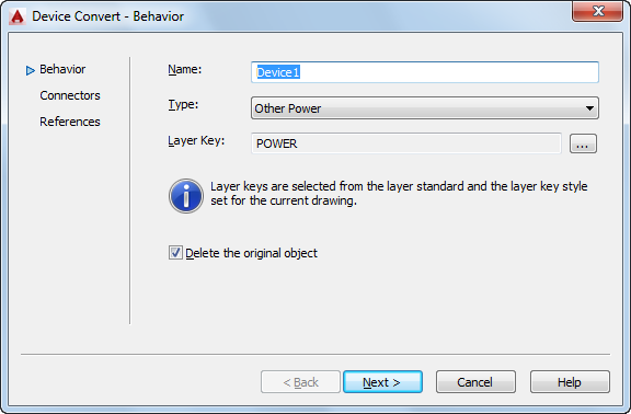

可以将单个 AutoCAD 块、多视图块或多视图零件转换为设备。由于设备是基于样式的对象,而且所有基于样式的对象均由样式定义,因此这也将创建关联的设备样式。
将块或零件转换为设备
可以在当前图形中或在其参照图形(外部参照)的某一图形中选择块或零件。
可以从中进行选择的图层索引列表由为当前图形指定的图层标准和图层索引样式确定。

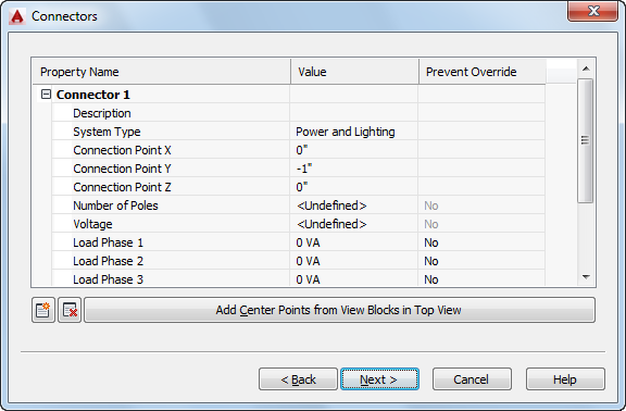

| 如果希望... | 则… |
| 输入接头的说明 | 为“说明”在“值”列中输入文字。使用可标识接头含义的描述性词语,例如 Normal Power。 |
| 指定接头的电路类型 | 为“系统类型”选择系统类型。 注: 如果选择“电力和照明”,则可以配置其他接头特性,例如电压和负荷。
| 输入设备上的接头 | 单击“在俯视图中添加视图块的中心点”。 |
| 指定接头的 X、Y 和 Z 值 | 为“X 连接点”、“Y 连接点”和“Z 连接点”输入值。 |
| 添加接头 | 单击 |
| 删除接头 | 选择接头,然后单击 |

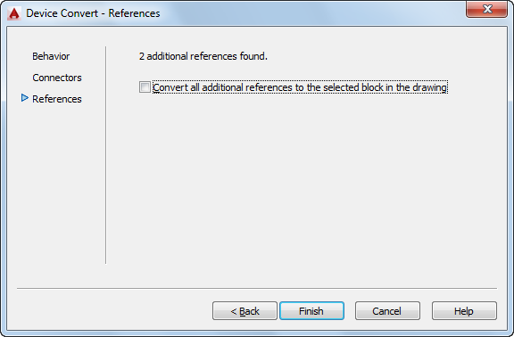

如果使用您指定的设置以及当前指定给多视图块或多视图零件的 AutoCAD 块或视图块,则软件将创建设备样式和新设备。不过,设备样式包含您可能要配置的其他设置。例如,您可能要选择某一导线清理方法,而不是使用默认方法;您也可能要对默认的视图定义进行修改。
