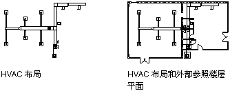

在创建 AutoCAD MEP 图形时,经常需要将布局与建筑图形(例如楼层平面、反向天花平面或 AutoCAD MEP 建筑模型)相关联。
用户可以从包含所需的墙和其他空间元素的图形开始创建,方法是附着另一个称为参照图形或外部参照的图形。外部参照是链接到当前图形并且在当前图形中显示的图形。
只要打开图形,软件就会重新加载该图形附着的外部参照图形,以使对外部参照图形所做的修改反映在建筑系统图形中。例如,如果将建筑楼层平面作为外部参照附着,并且建筑师随后修改了建筑的机械室位置,则在用户下次打开建筑系统图形时,对建筑楼层平面所做的修改将自动反映在该图形中。用户也可以按需重新加载外部参照,并通过对图形应用碰撞检测亮显,检查建筑系统对象和结构杆件之间的碰撞。
外部参照有两种类型:附着和覆盖。与附着的外部参照不同,当图形本身作为外部参照附着或覆盖另一个图形时,不会显示该图形自己的覆盖外部参照 - 该过程称为“嵌套外部参照”。覆盖外部参照用于在网络环境中共享数据。通过覆盖外部参照,无须通过附着外部参照来修改图形,便可以查看当前图形与其他组中的图形的相关方式。在打开图形或重新加载外部参照时,对外部参照图形所做的修改(无论是附着外部参照还是覆盖外部参照)均会显示在图形中。
