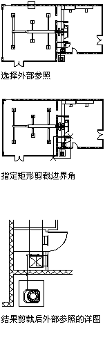

剪裁外部参照
- 请依次单击
- 选择参照。
- 在命令提示下,通过按 Enter 键选择“新建边界”。
- 选择矩形或多边形剪裁边界,然后指定边界的边角或顶点。
软件将根据用户指定的区域剪裁图像,并且隐藏外部参照中位于剪裁边界之外的部分。
