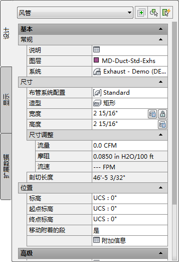

使用“特性”选项板修改风管的基本特性。
默认情况下“基本”特性是展开的。这些特性显示上次存储的值。
| 常规 | 说明 |
说明 |
描述对象(可选)。 |
图层 |
为选定对象指定图层样式。 |
系统 |
为选定对象指定系统定义。 |
| 尺寸 | 说明 |
布管系统配置 |
为选定风管对象指定布管系统配置。 |
形状 |
为选定对象指定造型。 |
大小 |
在布管系统配置中为选定对象指定尺寸。存在不同的默认尺寸参数,具体取决于选定的造型。
风管计算器 |
根据流速、摩擦力、粗糙度和密度计算风管的尺寸。如果造型是矩形或椭圆形,必须固定一个尺寸参数以便计算另一个尺寸参数。 注: 有关详细信息,请参见“风管尺寸计算器”。
尺寸锁定 |
防止修改风管管路时编辑公称尺寸值。 |
| 尺寸调整 | 说明 |
流量 |
指定选定对象的流速。从连接的多视图零件读取流速值。如果不存在任何连接的多视图零件,该值将为零。 |
摩擦力 |
显示选定对象的预定义的摩擦力(只读)。从选定的风管系统读取摩擦力的值。 |
流速 |
为选定对象指定系统定义。 |
剖切长度 |
指定报告的风管长度值。 |
| 放置 | 说明 |
标高 |
指定风管对象的标高。 |

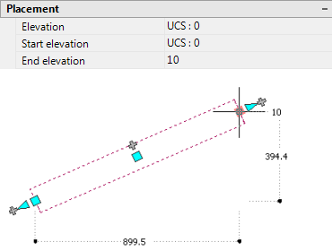

起点标高 终点标高 |
指定风管段的起点标高和终点标高。 ![]() “特性”选项板上的起点/终点标高 |
移动附着的段 |
允许指定在选定零件的位置修改后是否移动附着的风管段(默认 -“是”)。 |
附加信息 |
单击 注: 有关详细信息,请参见“修改风管或管件位置的步骤”。
| 布管 | 说明 |
*坡度格式 |
显示当前的坡度格式(不可编辑)。 |
*坡度 |
指定当前风管段的坡度值(不可编辑)。 |
