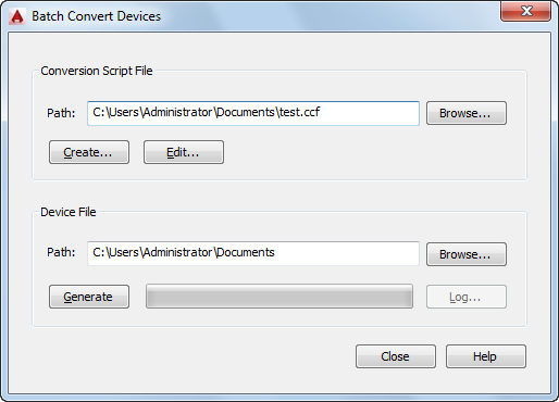

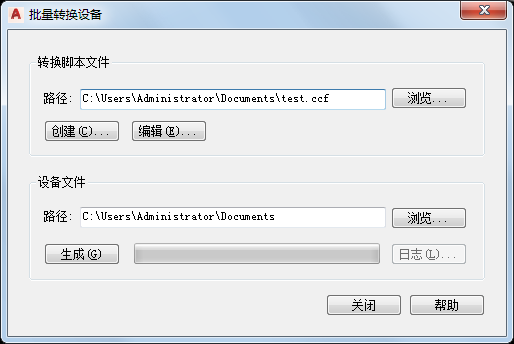

将一组块转换为设备样式
该转换脚本包含要使用的设备样式设置,此外对于包含用于样式视图的 AutoCAD® 块的图形,还包含对这些图形的参照。
| 如果希望... | 则… |
| 创建脚本 | 单击“创建”,然后使用“设备转换脚本”对话框创建脚本。有关详细信息,请参见“创建设备转换脚本”。 |
| 使用现有脚本,例如,从将现有设备样式转换为块中生成的脚本自定义版。 | 单击“浏览”,选择该脚本,单击“打开”。 注: 若要在使用该脚本之前对其进行修改,请单击“编辑”,然后使用“编辑设备脚本”对话框修改该对话框。有关详细信息,请参见“修改设备转换脚本”。
| 如果希望... | 则… |
| 创建图形 | 在“选择文件”对话框中,指定新图形的位置,输入名称,然后单击“保存”。 |
| 覆盖现有图形的内容 | 在“选择文件”对话框中,选择图形,单击“保存”,然后单击“是”确认图形内容可以被覆盖。 |
软件将使用来自参照图形的转换脚本和块定义创建设备样式。
