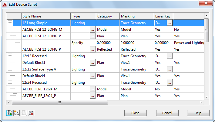

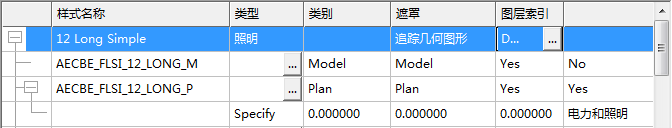

使用“编辑设备脚本”对话框修改设备转换脚本。

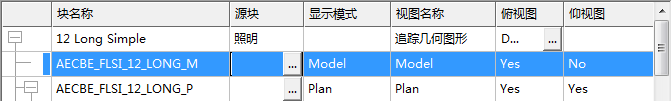

在该对话框中,显示的设置会随在表中所选择的内容(设备样式、设备视图或接头)而发生变化。例如,在下列图中,请注意标题名称随所选对象而发生的变化。
选择了样式
选择了视图
选择了接头
修改设备转换脚本

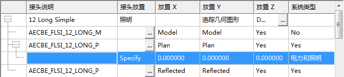

| 修改设备样式的接头 | 选择接头,然后使用可用的选项修改接头特性。 注: 如果使用的是使用分解设备命令生成的脚本,则针对某些接头可能需要为“接头放置”特性指定值。该脚本默认将此特性设置为“指定”。您可以选择

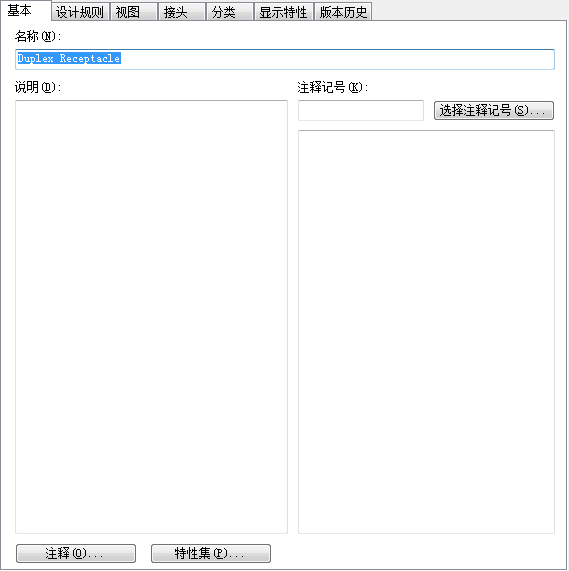

设备转换脚本中的“样式名称”特性显示在“样式管理器”的“常规”选项卡上。在该选项卡上,该特性被称为“名称”。

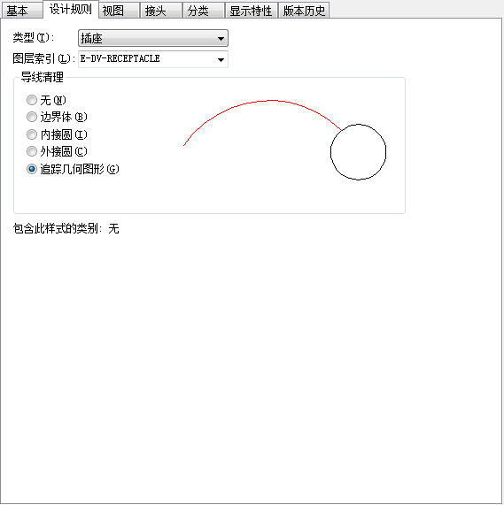

脚本中的“类型”、“图层索引”和“遮罩”特性显示在“样式管理器”的“设计规则”选项卡上。在该选项卡上,“遮罩”特性被称为“导线清理”。
脚本中的“类别”特性不显示在“样式管理器”中。设备类别是一种机制,通过该机制可以将“选择设备”工作表中的设备(设备样式)进行分组,从而使浏览可用的设备更加方便。直接在工作表中创建和管理设备类别;有关详细信息,请参见在 AutoCAD MEP 中创建类别。

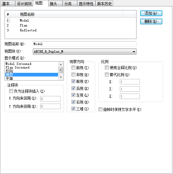

设备转换脚本中的视图特性显示在“样式管理器”的“视图”选项卡上。在该选项卡上,“注释视图”特性被称为“注释块”。
脚本中的“源块”特性不显示在该选项卡上。使用“样式管理器”创建样式视图时,您不能指定包含源 AutoCAD 块的图形的文件路径,原因是在当前图形中限制您选择块。

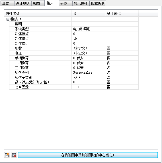

设备转换脚本中的接头特性显示在“样式管理器”的“接头”选项卡上。在该选项卡上,“接头类型”特性被称为“系统类型”。
脚本中的“接头放置”特性不显示在该选项卡上。在“样式管理器”中,仅可以使用如图所示的选项,通过输入 X、Y 和 Z 坐标指定接头位置,或者通过将接头放置在块的中心进行指定。
