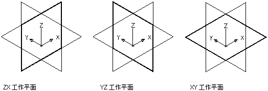

构件编辑器提供三个相交于 X 轴、Y 轴和 Z 轴的原点的默认工作平面。默认工作平面可帮助您快速开始建模零件。可以在建模过程中的任何时间添加工作平面。每个工作平面都有它自己的内部坐标系。可以在当前用户坐标系 (UCS) 或世界坐标系 (WCS) 中的任何平面上创建工作平面。

创建 WCS 的标准 ZX、YZ 和 XY 工作平面。
