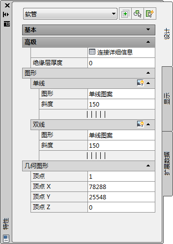

在“特性”选项板的“设计”选项卡上定义可用于修改管道系统的特性。
默认情况下高级特性是收拢的。若要查看高级特性,请单击
(下箭头)。
“设计”选项卡分成二个部分:基本和高级。
“高级”特性(包括软管特性)
| 特性 | 说明 |
连接详细信息 |
单击 注: 有关详细信息,请参见“连接详细信息”。
定位(适用于管件) |
单击 ![]() |
隔热层厚度 |
指定当前管段的隔热层厚度 |
**图形 |
指定软管的图案 |
**斜度 |
指定软管的斜度值 |
**几何图形 |
修改软管布局时使用 |
