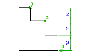

该命令是访问 AMPOWERDIM 命令的“连续”选项的快捷方式。它会自动将新标注与选择用作基线标注的标注对齐。
提示列表
将显示下列提示。
基准尺寸
指定线性标注或角度标注,以用作连续标注的基准(图中的 1)。
下一条尺寸界线原点
指定标注的下一条边或角度(图中的 2)。
