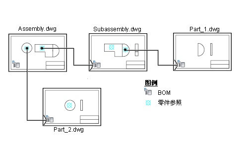

BOM 表附着工作流是零件参照工作流的一种特殊情况,具有与外部附着工作流相同的优点。
使用此工作流时,用户在部件工程图中绘制零件。零件在其自己的工程图文件中也存在。在部件工程图中,将零件参照放置在零件上。之后,不用在该零件参照中指定零部件特性,而是将零件工程图的 BOM 表附着到该零件参照。
在零件工程图中,可以在“部件特性”对话框中指定零件的零部件特性(使用 AMPARTREFEDIT 命令)。部件工程图中的零件参照会自动从零件工程图检索零部件特性,进而更新部件工程图中的 BOM 表。
与外部附着工作流一样,BOM 表附着工作流不仅限于部件-零件这一种情况。还可以将子部件工程图的 BOM 表附着到部件工程图中的零件参照。在部件工程图的 BOM 表中,子部件显示为一个可展开项目。展开子部件时,该子部件的零件将显示在其下方。可以使用此方法构建部件和零件的装配层次。
对零件或子部件的零部件特性所做的任何更改将自动更新部件工程图的 BOM 表。如果要禁止 BOM 表自动更新特定的零部件特性,则需要手动为其指定值。显示该零部件特性的所有对话框会以蓝色亮显替代的值。如有必要,可以在亮显的单元上单击鼠标右键,删除替代值,并恢复外部参照的值。
