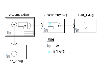

外部附着工作流是零件参照工作流的一种特殊情况。
使用此工作流时,用户在零件自己的工程图文件中绘制一些零件,然后将它们作为外部参照附着到部件工程图。
在零件工程图中,可以在“部件特性”对话框中指定零件的零部件特性(使用 AMPARTREFEDIT 命令)。部件工程图的 BOM 表会自动从外部参照的零件工程图检索该信息,并在“BOM 表”对话框中列出该零件。
外部附着工作流不仅限于部件-零件这一种情况。还可以将子部件工程图作为外部参照附着到部件工程图。在部件工程图的 BOM 表中,子部件显示为一个可展开项目。展开子部件时,该子部件的零件将显示在其下方。使用此方法可以构建部件和零件的装配层次。
对零件或子部件的零部件特性所做的任何更改将自动更新部件工程图的 BOM 表。
