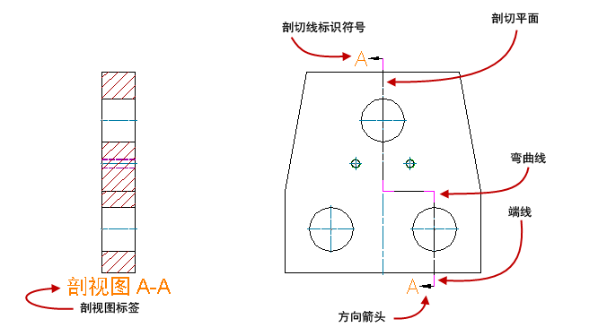

剖视图样式是设置的命名集合,用来控制通过 AMSECTIONLINE 命令创建的剖切线以及剖视图标签的外观。它们还控制模型文档剖视图的外观。
剖视图样式还控制剖视图标签的默认文字内容。

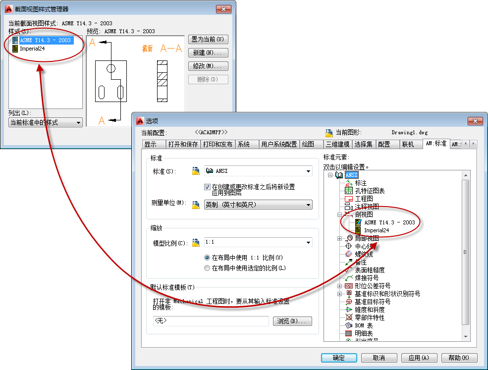

控制 AutoCAD Mechanical 对象外观的设置将保存到称为绘图标准的设置命名集合。剖视图样式与绘图标准一起保存,并将其视为绘图标准的更改栏。
AutoCAD 剖视图样式由
图标表示。AutoCAD Mechanical 剖视图样式由
图标表示。仅 AutoCAD Mechanical 剖视图样式可以继承绘图标准主设置的文字和引线设置。
当剖切线和剖面视图标签的文字大小为“按当前绘图标准的名称”时,它们将自动采用比基准高度主设置大一个尺寸的文字高度。剖切线和剖面视图标签比标注、注释和符号文字要大。如果修改主设置,剖切线和剖面视图标签的文字大小将自动更新。
通过剖视图样式管理器创建的新剖视图样式作为 AutoCAD 剖视图样式创建。从不作为 AutoCAD Mechanical 剖视图样式。AutoCAD Mechanical 剖视图样式是绘图标准的一部分,并且是自动创建的。
剖切线通过 AMSECTIONLINE 命令创建,并且模型文档剖视图始终遵循指定为绘图标准一部分的当前局部视图样式。同样,AMSECTIONLINE 命令和模型文档剖视图遵循相同的绘图标准设置。
